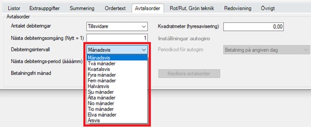

Fritt antal månader i debiteringsintervall för avtalsfakturor
Tidigare har månadsvis, kvartalsvis, halvårsvis samt årsvis varit valbara som debiteringsintervall för avtalsfakturor. Nu kan du välja fritt antal månader, upp till helår, för dina fakturor.

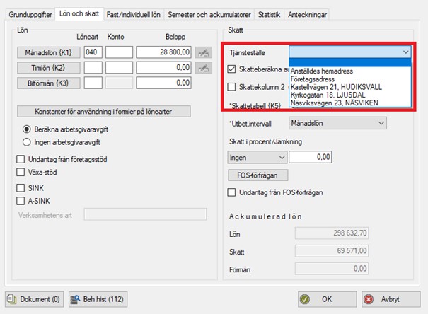

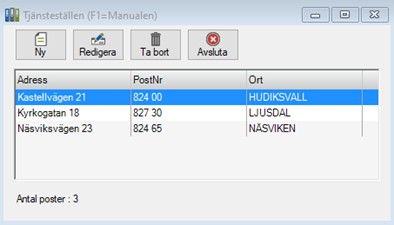

Tjänsteställe för anställda
Från och med redovisningsperiod januari (AGI-inlämning i februari) ska tjänsteställe rapporteras i individuppgiften. Därför har vi lagt till möjlighet att lägga upp företagets tjänsteställen i ett register som du når under Uppläggning – Övrigt – Tjänsteställe.
På anställdakortet anger du sedan personens tjänsteställe. Förutom de adresser som lagts upp i registret kan du välja den anställdes hemadress eller företagets adress (hämtas från de generella företagsuppgifterna).

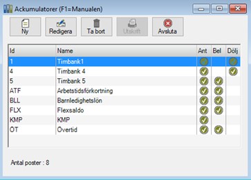

Möjlighet till fler ackumulatorer
Från och med nu kan du lägga upp fler ackumulatorer på de anställda än de fem som gällt fram till nu. Dessa läggs precis som tidigare upp under Uppläggning – Ackumulatorer där vyn också har fått en uppfräschning så att du på ett snabbare sätt kan se vad som gäller för respektive ackumulator i form av gröna bockar för inställningarna Ackumulera antal, Ackumulera belopp och Dölj på lönebesked (som är en ny inställning).
Standardlönebeskeden som skickas med är anpassade för den nya ackumulatorhanteringen, men använder du dig av ett företagsunikt/eget lönebesked behöver du justera detta senast i och med att du lägger upp en sjätte ackumulator, så att den ska visas korrekt. Detta görs genom att i stället för de tidigare ackumulatorfälten infoga datafältet @ackumulatorer.

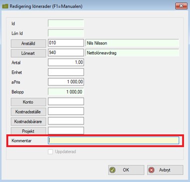

Kommentar i kommande lönerader
Kommande lönerader används både för att förbereda en framtida lönekörning och av integratörer som skjuter in transaktioner mot löneprogrammet. Nu finns möjlighet att ange en kommentar till en post som läggs upp. När raderna hämtas upp i lönekörningen hamnar dessa i fältet Anmärkning i löneregistreringen.
Här kan du läsa mer om kommande lönerader

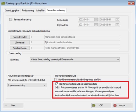

Bokföring av semesterskuld på kostnadsställe
Nu finns möjlighet att bokföra semesterskulden på ett kostnadsställe. Vill du använda funktionen gör du en inställning under Arkiv – Företagsuppgifter – Lön – fliken Semesterhantering.
Det är sedan det kostnadsställe som är valt på anställdakortets flik Grunduppgifter som styr uppbokningen. Notera att funktionen endast rekommenderas för företag där de anställda är kvar på samma kostnadsställe under hela anställningen. Om kostnadsstället ändras kommer hela den inarbetade skulden att flyttas över till det nya kostnadsstället.
