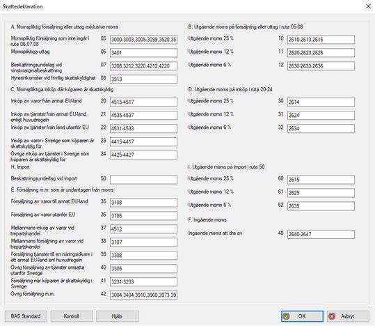

  • Om du registrerat dig för OSS ska din kund vid köpet betala den momssats som gäller i kundens land. Det innebär att du behöver tillämpa olika momssatser på din försäljning, beroende på var din kund hör hemma. Säljer du till flera EU-länder behöver du alltså bokföra försäljningen på olika försäljningskonton. Dessa ska du inte redovisa i din svenska momsdeklaration, så du behöver se till att dessa konton inte ligger med i intervallet under Uppläggning – Momsuppgifter – knappen Skattedeklaration.

Observera att om du använder BLA för att ta ut underlaget till din svenska momsredovisning måste du se till att använda separata försäljningskonton som inte ingår i skattedeklarationsupplägget för försäljningen som omfattas av OSS.

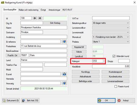

  • De kunder där försäljningen omfattas av OSS till kan du med fördel lägga in i en särskild kundkategori, exempelvis OSS, i fältet Kategori under Uppläggning – Kunder.

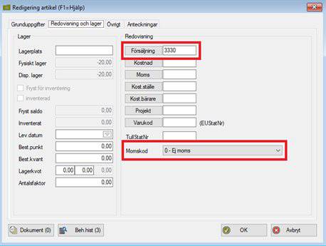

  • Genom att lägga upp separata artiklar kodade som momsfria, kan du styra in försäljningen på respektive försäljningskonto. Du bör ställa in artiklarna som hanterar försäljning till privatpersoner inom EU som momsfri (för hantering av moms, se nedan).
