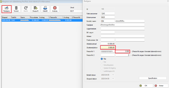

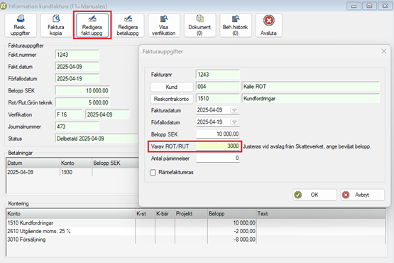

  • Om kunden betalar en faktura med 50% ROT-avdrag innan 12/5 kommer Skatteverket att meddela att begärt belopp är för högt och du behöver justera det begärda beloppet nedåt samt tilläggsfakturera kunden enligt denna arbetsgång:
    1. Registrera kundens inbetalning som vanligt i inbetalningsfunktionen.
    2. För att undvika avslag från Skatteverket kan du i samband med att du gör begäran om utbetalning justera ROT-beloppet så att det motsvarar 30%.
    3. Du behöver också justera ROT-beloppet på reskontraposten så att även denna motsvarar 30%.
    4. När utbetalningen från Skatteverket kommit registreras den som vanligt i inbetalningsfunktionen. Därefter kan du skicka en tilläggsfaktura till kunden på det resterande beloppet (Utskrift – Kunddokument – Tilläggsfaktura ROT/RUT, Grön teknik).
