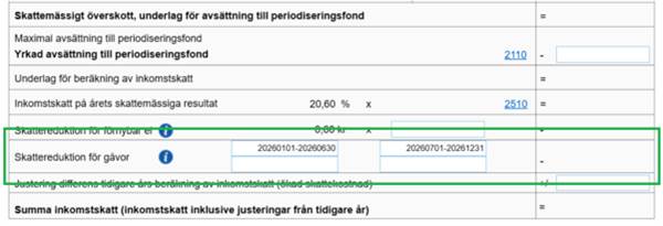

Eftersom skattereduktionen för gåvor endast kan ges för juridiska personer som betalar statlig inkomstskatt gäller dessa regler endast beräkningen av bolagsskatten i bilaga 2512. I bilaga 2512 har vi nu skapat en egen rad för lämnade gåvor.

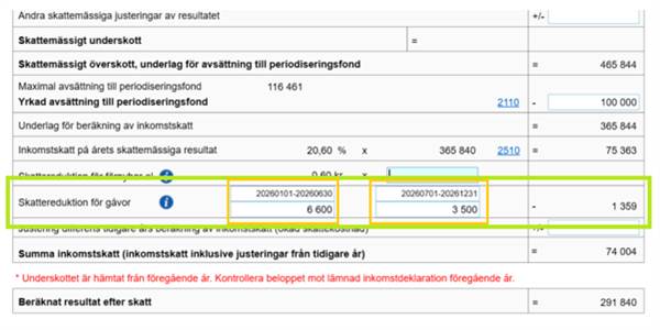

Datumintervallen sätts utifrån det räkenskapsår som gäller för företaget och utgår ifrån den skattemässiga hanteringen såväl som den redovisningsmässiga. Det vänstra fältet avser gåvor lämnade under kalenderåret fram till balansdagen och underlaget här kan reducera den bokförda skatten. Det högra fältet är avsedd för gåvor som är lämnade efter den skattemässiga eller redovisningsmässiga perioden och kan användas för att beräkna uppskjuten skatt eller för att ge en korrekt beräkning av den slutliga skatten enligt deklarationen. Se exempel:
Företaget i fråga har räkenskapsår 20250701 – 20260630 – företaget lämnar sporadiskt gåvor till Röda Korset. Under kalenderåret 2026 gav företaget totalt gåvor på 10 100 kr. I bokslutet fram till 30/6 2026 hade företaget lämnat 6 600 kr och resterande 3 500 kr lämnades i december inför jul. I bokslutet kan endast gåvor lämnade till och med juni reducera den bokförda skatten så vi anger 6 600 kr under perioden 20260101-20260630. Skattereduktionen om 1 359 reducerar inkomstskatten och total bokförd inkomstskatt för räkenskapsåret bli 74 004 kr (i stället för 75 363 kr). För att underlätta arbetet med deklarationen så anger vi dock även gåvorna i samband med julen så under 20260701-20261231 anger vi de 3 500 kr som lämnades då.

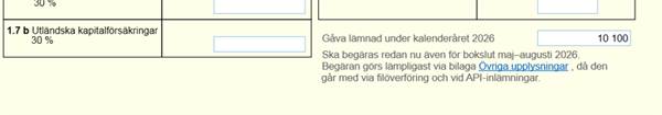

I deklarationen (Inkomstdeklaration 2) för detta räkenskapsår lämnar vi bilagan Övriga upplysningar och anger att vi söker skattereduktion för lämnade gåvor under 2026 och anger att lämnade gåvor till godkända mottagare under kalenderåret var 10 100 kr. I BL Skatt finns ett fält för att hålla koll på detta men inget dedikerat fält finns i själva deklarationen förrän till P4. Vid direktöverföring till BL Skatt följer gåvorna lämnade under hela kalenderåret (enligt exemplet ovan) med till ett eget fält på INK2.

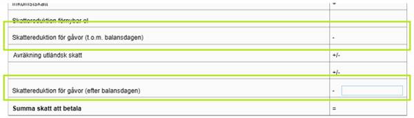

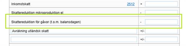

Hantering av skattereduktion för gåva – Bilaga 2510.
För att tydliggöra vid beräkningen och avstämningen av företagets totala skatteskuld har vi även i bilagan för skatteskulden lagt till egen rad för denna reduktion (likt den för mikroproduktion av el) på sida 1.
På sida 2 i bilagan har vi även, utöver samma rutor som ovan, lagt till en funktion för att ta hänsyn även i de fall som det finns angivet lämnade gåvor efter balansdagen för brutna räkenskapsår för P2 – P4 (bokslutsperioder från maj – november).

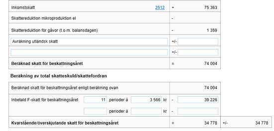

Vid ”hämtning” (i funktionspanelen) av uppgifter från bilaga 2512 följer innehållet med:
Företaget har en bokförd skatt efter skattereduktionen för gåvor på 74 004 kr (75 363 – 1 359) efter att bokfört skatten utifrån bilaga 2512. På bilaga 2510 sidan 1 finns avstämningen för den bokförda skatteskulden. Företaget betalar 3 566 kr/mån i preliminär skatt så den totala skatteskulden i bokslutet är 34 778 kr.

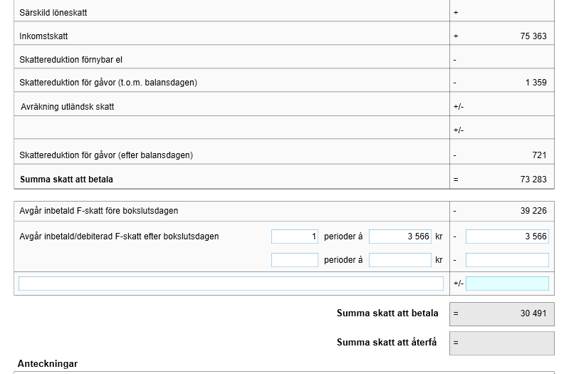

På bilaga 2510 sidan 2 (för avstämning av faktisk skattebetalning) tas även gåvorna lämnade under perioden juli – december med då dessa kommer att minska skatten som skall betalas för räkenskapsåret. Ytterligare 721 kr (3 500 * 0,206) reducerar skatten. Sedan har ju även en till preliminärskatt dragits vilket ger en slutlig skatt för beskattningsår 2026 med 30 491 kr.
