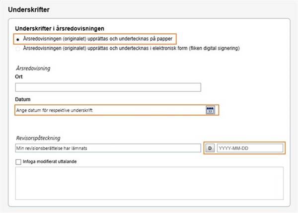

I vyn Underskrifter har vi delat upp underskrifterna i årsredovisningen från underskrifterna i övriga dokument. Det första valet man ska göra är att ange om årsredovisningen kommer att upprättas på papper eller i elektronisk form.
Originalet upprättas på papper
Om årsredovisningen upprättas och undertecknas på papper ska datumen för respektive företrädares underskrift anges i dialogen som öppnas via knappen med en kalender efter ”Ange datum för respektive underskrift”. Datum för en eventuell revisorspåteckning anges i datumfältet under Revisorspåteckning.

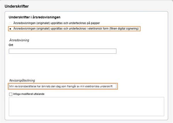

Originalet upprättas elektroniskt
Om årsredovisningen upprättas och undertecknas i elektronisk form ska inga datum anges för företrädarna som signerar årsredovisningen eller en eventuell revisorspåteckning. När man signerar elektroniskt sätts en datumstämpel i samband med signaturen.
Vi har förlängt textfälten för Ort så att det ska finnas möjlighet att i samband med orten hänvisa till elektroniska signaturer. Samma gäller för revisorspåteckningen där vi default har lagt in texten ”Min/vår revisionsberättelse har lämnats den dag som framgår av min/vår elektroniska underskrift”.
Observera att beskrivningen ovan gäller räkenskapsår som avslutas den 31 december 2021 eller senare. Om räkenskapsåret avslutas tidigare ska ett datum för årsredovisningens avgivande anges precis som tidigare.

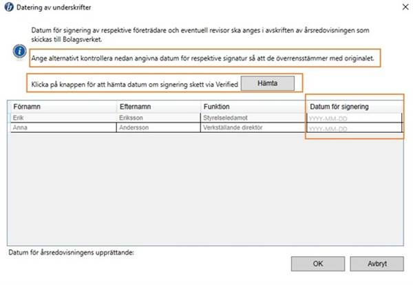

Avskriften vid digital inlämning till Bolagsverket
När man lämnar in en årsredovisning digitalt till Bolagsverket skapas en avskrift av årsredovisningen. Avskriften ska ha samma innehåll som originalet av årsredovisningen. Det innebär att det i avskriften ska framgå vilka datum som originalet av årsredovisningen undertecknades, oavsett om originalet undertecknades på papper eller elektroniskt.
På fliken Digital inlämning har ett avsnitt gällande datering lagts till där man i en dialog kontrollerar hämtade datum/anger datum för respektive signatur så att de överensstämmer med originalet. I den här dialogen hämtas de datum som användaren har angett i vyn Underskrifter. Om datumen där inte är i ett fullständigt format (om dagen för undertecknandet var okänt vid utskrift av årsredovisningen) kompletterar man datumet här för vilken dag som undertecknandet faktiskt skedde.
Om originalet har upprättats elektroniskt via vår integration med Verified (fliken digital signering) går det att hämta de datum som signering av årsredovisningen skedde via knappen Hämta.
