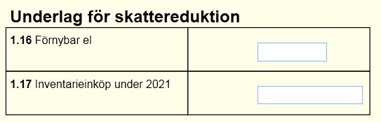

- Från och med räkenskapsår som avslutas 2022-12-31 är det möjligt att begära skattereduktion för inköp av inventarier som gjorts under 2021. Nu finns originalfälten inlagda på huvudblanketterna Ink1, Ink2 och Ink3. Fältet för förnybar el anges i kWh vilket är ett nytt fält för Ink2 och Ink3.

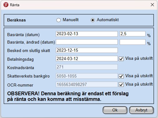

Ränteberäkning
Från 1 november har basräntan höjts från 1,25 % till 2,5 % vilket påverkar både kostnadsräntan, som nu blir 2,5 %, och intäktsräntan som nu återkommer, blir 1,125 % . Ränteberäkningen har uppdaterats och räntan hittar du i skatteberäkningen via Beräknad ränta.
När du skriver ut skatteberäkningen så kan du få med Skatteverkets bankgironummer, OCR-nummer och betalningsdag om det är skatt att betala. För att det ska komma med på utskriften så får du i dialogen, Beräknad ränta, bocka för att det ska visas på utskrift.
