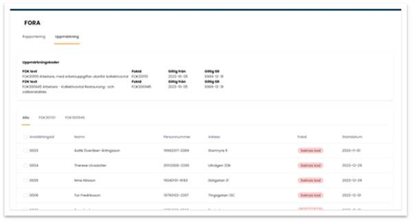

Uppmärkning
I samband med övergången till månadsrapportering gäller nya uppmärkningskoder (FOK-koder) för dina arbetare. Till uppmärkningsfliken i Fora-vyn hämtar vi in företagets tillgängliga uppmärkningskoder hos Fora automatiskt under förutsättning att företaget har ett korrekt angivet organisationsnummer (Arkiv – Företagsuppgifter – Generella) samt korrekt personnummer för en administratör inlagt (Arkiv – Företagsuppgifter – Lön – fliken Grunduppgifter).
Ett företag kan ha en eller flera FOK-koder, hur det ser ut för just ditt företag beror på vilket/vilka kollektivavtal ni är anslutna mot. För att kunna göra uppmärkning krävs att de anställda har ett svenskt personnummer eller ett samordningsnummer. Vid samordningsnummer krävs också att det finns en fullständig adress, inklusive land som är ett nytt fält, på anställdakortet.
![](/i//UserFiles/Startsidor_program/BLA/BLa_2024.2.100.png?mw=600&x=jpg&sf=0)
Du kan välja om du vill markera alla anställda på en gång och välja FOK-kod, eller om du vill göra uppmärkning på enstaka anställda.

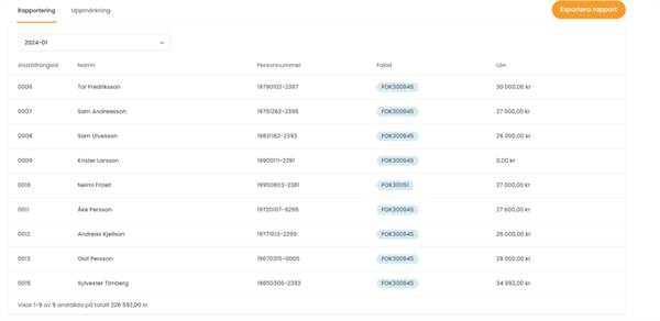

Rapportering
Rapporteringen sker i normalfallet senast den sista månaden efter utbetalningen har gjorts. Tidsperioden för att rapportera löner utbetalda i januari är dock förlängd med en månad, vilket innebär:
Löner utbetalda i | Rapporteras senast |
Januari 2024 | 31 mars 2024 |
Februari 2024 | 31 mars 2024 |
Mars 2024 | 30 april 2024 |
April 2024 | 31 maj 2024 |
osv. | osv. |
I rapporteringsvyn tar du fram den fil som du ska lämna in i Foras e-tjänst varje månad. Genom att välja period får du fram de löner som ska rapporteras för perioden.
![](/i//UserFiles/Startsidor_program/BLA/BLa_2024.2.100_2.png?mw=600&x=jpg&sf=0)
Du kan klicka in dig på en anställd för att se ytterligare uppgifter kring denne. Underlagen till lönesummorna hittar du exempelvis i Kontroll lön, eller i lönehistoriken under Utskriftsmenyn.
